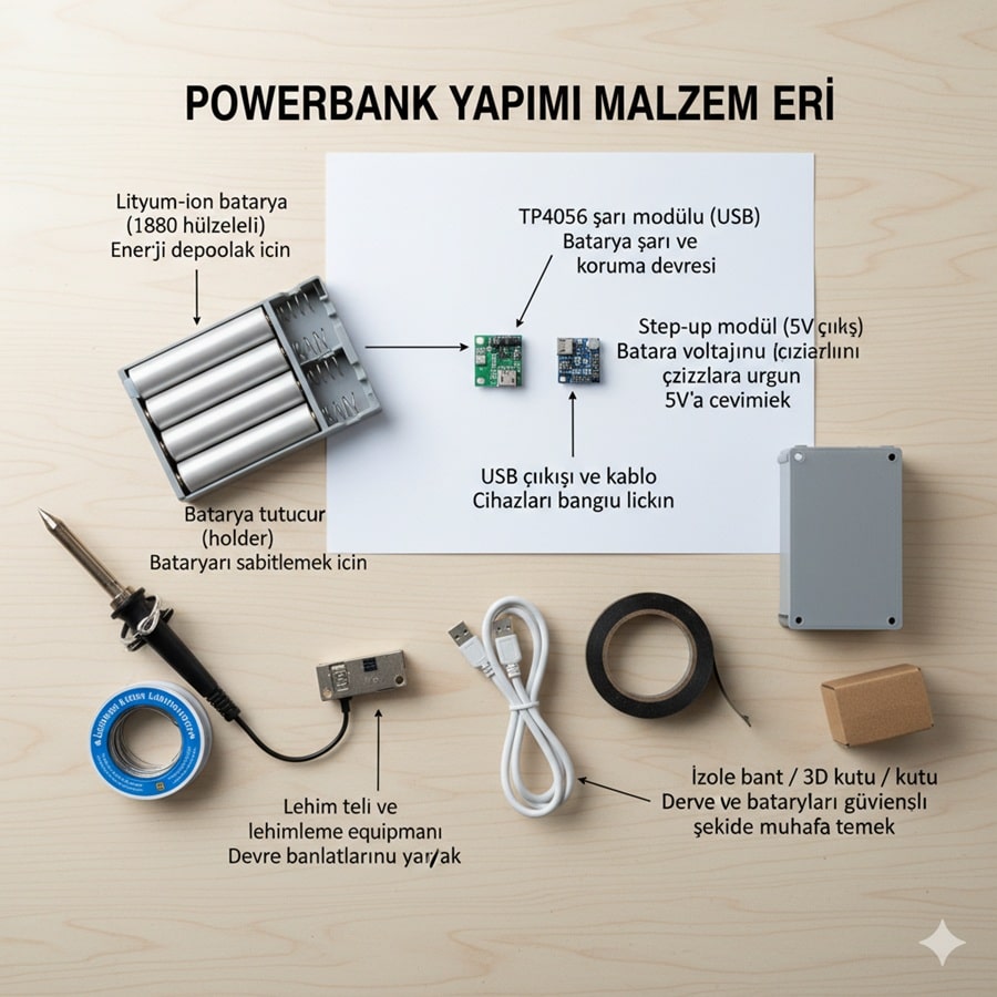

📋 Powerbank Yapımı malzemeleri
Evde powerbank yapmak için temel malzemeler arasında lityum iyon veya lityum polimer pil, USB çıkış modülü, koruma devresi (BMS), kablo ve bağlantı elemanları ile dış kasa bulunur. Bu malzemeler, doğru bağlantı ve güvenlik önlemleriyle taşınabilir enerji kaynağı oluşturmanıza olanak sağlar.
Powerbank Yapımı malzemeleri Nelerdir ?
| Malzeme | Kullanım Amacı |
| Lityum-ion batarya (18650 hücreleri) | Enerji depolamak için |
| Batarya tutucu (holder) | Bataryaları sabitlemek için |
| TP4056 şarj modülü (USB) | Batarya şarjı ve koruma devresi |
| Step-up modül (5V çıkış) | Batarya voltajını cihazlara uygun 5V’a çevirmek |
| USB çıkışı ve kablo | Cihazları bağlamak için |
| Lehim teli ve lehimleme ekipmanı | Devre bağlantılarını yapmak |
| İzole bant / 3D kutu / kutu | Devre ve bataryaları güvenli şekilde muhafaza etmek |

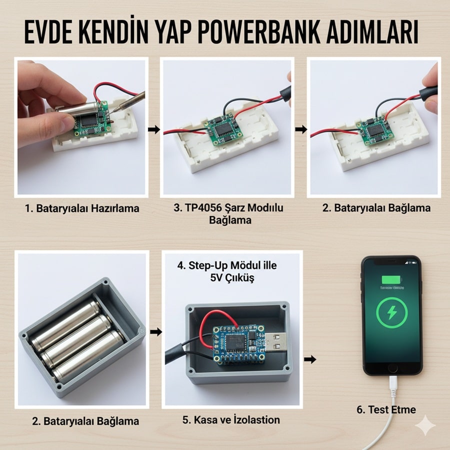

⚡Evde Kendin Yap Powerbank Adımları
1️⃣ Bataryaları Hazırlama
- 18650 lityum iyon bataryaları kullan.
- Bataryaların voltaj ve kapasitesini ölç; aynı kapasitede olanları bir arada kullan.
2️⃣ Bataryaları Bağlama
- Seri veya paralel bağlantı ile toplam voltaj ve kapasiteyi belirle.
- Paralel bağlama: Kapasite artar, voltaj aynı kalır.
- Seri bağlama: Voltaj artar, kapasite aynı kalır.
| Bağlantı Tipi | Voltaj | Kapasite | Kullanım |
| Seri | 3.7V x 2 = 7.4V | 2500 mAh | Yüksek voltaj uygulamaları |
| Paralel | 3.7V | 2500 mAh x 2 = 5000 mAh | USB cihaz şarjı |
3️⃣ TP4056 Şarj Modülü Bağlama
- Bataryaları TP4056 modülüne lehimle veya kablo ile bağla.
- Kırmızı (+) ve siyah (-) uçları doğru bağla.
- TP4056 modülü hem şarj hem de aşırı deşarj koruması sağlar.
4️⃣ Step-Up Modül ile 5V Çıkış
- Lityum batarya 3.7V sağlar; telefon ve tabletler için 5V USB gerekir.
- Step-up modülü kullanarak voltajı 5V’a çıkar.
- USB çıkışını modüle lehimle.
5️⃣ Kasa ve İzolasyon
- Tüm devreyi güvenli bir kutuya yerleştir.
- Batarya ve modülleri izole bant veya 3D baskı kutu ile kapat.
- Kısa devreyi önlemek için metal temasını engelle.
6️⃣ Test Etme
- Powerbank’i USB kablo ile telefonu veya tableti şarj et.
- Voltaj ve akımı ölçerek güvenli çalıştığını kontrol et.
